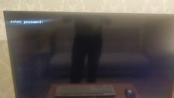

У них произошла большая неприятность с Windows. Был установлен лицензионный KIS.
В последний день работы у них начал подтормаживать компьютер, и при последнем заходе - не принимал пароль от логина.

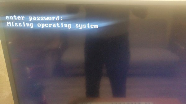

Выключили - получили след ситуацию. Windows перестала загружаться.
Загрузчик просит пароль. Вводишь любой пароль - пишет Missing operating system

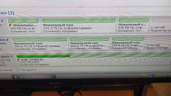

Загрузился с Win PE Strelec - Акронис и диспетчер задач пишет, что все разделы не отформатированы.
GetDataBack написал файловая система не найдена.
R-Studio тоже самое, но он видит файлы в куче без структуры.
