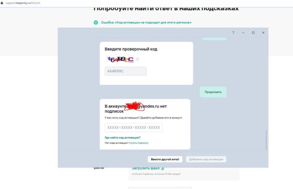

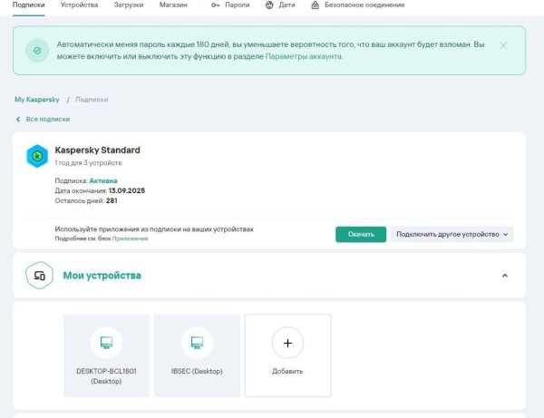

Всем привет. Никогда не писал нафорумах по ативирусам, более 10 лет пользовался альтернативой, проблем не знал. Касперский заставляет не только писать на форумах, но и нервничать. Проблема следующая. До конца подписки 281 день. 2 устройства подключены, работают. На третьем переустановил систему, и теперь не могу установить антивируник. Ссылку на загрузку беру именно с mykaspersky. То ему не нравится регион, а если не на регион, говорит нет активной подписки, хотя она есть! И пишут в FAQ что программа активируется автоматичеки, но по факту просит код. Кода активации нет, ввести не могу, техподдержка в трансе, не отвечает... В прошлом году была такая же проблема, но техподдержка решила, но каждый раз терпеть эти тряски напрягает.  Как быть, подскажите пожалуйста?

Все коды активации можно получить из My Kaspersky: https://my.kaspersky.com/MyLicenses#/portal/pages/(licenses//modal:myaccount/activation-codes)

Покупал онлайн. Территориально нахожусь в Туркмении, активирую тут-же. К сожалению без VPN страничка Касперского не отображается, приходится им пользоваться. Именно так и устанавливал программу и на 2 других компа. Второй год пользуюсь касперсиким, при первой покупке такое было, и вот сейчас. С утра программе не нравился регион. Сейчас он пишет что нет активной подписки на этом email.

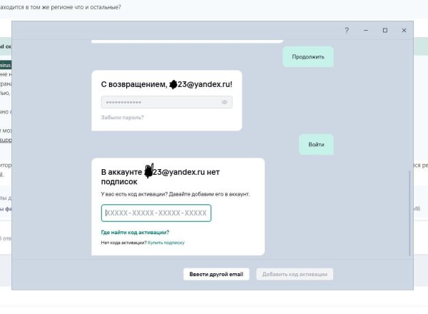

Попробуйте активировать кодом, как получить код активации на почту описано здесь: https://support.kaspersky.com/KPC/1.0/ru-RU/95251.htm

Спасибо огромное. Получил код активации, и снова получил ошибку на регион. В прошлом году когда ругался на регион, и я интересовался у поддержки в чем разница, обяснили тем, что не во всех регионах будет работать встроенный VPN, а в остальном все одинаково. Интересно, как активируют те, что плохо знакомы с компьютерной тематикой :))) Это же целый квест.

если никакое прокси или впн приложение не используется, то либо все же код не для того региона, либо ваш провайдер неверно предоставляет регион подключения
Все, всем огромное спасибо за помощь. Подключил VPN для буржуазии, и активировалось. Помогла подсказка как получить код.
