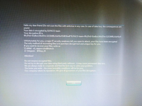

Здравствуйте на группу компаний ООО "Арт-Гарант" была совершена атака вируса ELPACO-team
Атаке подвергся сервер компании на ОС Windows Server 2008 или Windows Server 2008 R2
1-я атака состоялась 26.11.2024 18:45-20:33
2-я атака состоялась 26.11.2024 22:00-23:45
Обнаружены с начала рабочего дня в 9:00
3-я атака состоялась 27.11.2024 в около 10:20 до 10:32
в это же время мы отключили сервер от питания
в данный момент прилагаю вложениями только зашифрованные файлы, так как нет возможности на момент обращения собрать логи с помощью "Farbar Recovery Scan Tool" (позднее новым сообщением добавлю, как появится уполномоченное лицо с доступом в систему на сервер)
К вышеуказанному у нас предположение, что атакован в том числе бухгалтерский сервер с базой 1С, т.к. у лица с высшими полномочиями в базе наблюдались большие проблемы с быстродействием. Данный сервер мы отключили от питания в том числе.

HKLM\...\Policies\system: [legalnoticetext] Hello my dear friend (Do not scan the files with antivirus in any case. In case of data loss, the consequences
