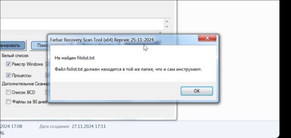

Попробуйте еще раз:
Копируем строки скрипта отсюда:
и до сюда (включительно)
из браузера в буфер обмена,
(т.е. выделаем указанные строки скрипта и нажимаем Ctrl+C)
браузер закрываем.
Ждем, когда FRST будет готов к работе,
Изменено пользователем safety
