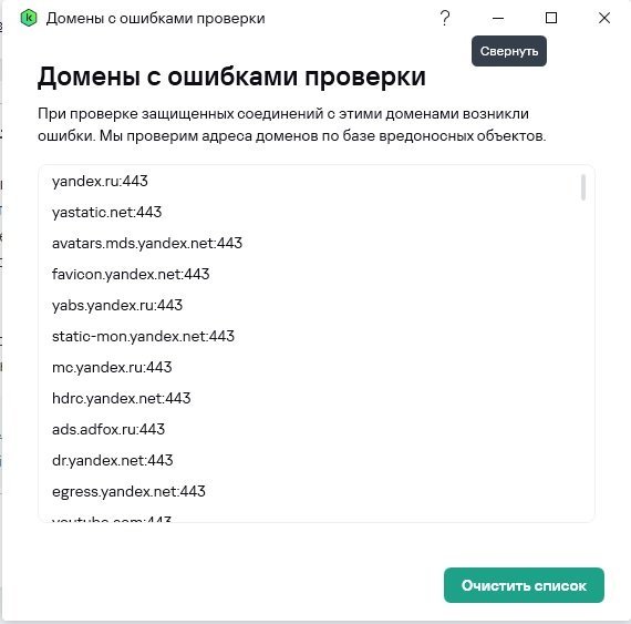

Многие сайты перестали открываться с включённым Kaspersky Internet Security
Внезапно перестали открываться сайты в браузере хром при включённой защите Kaspersky Internet Security. На всякий случай проверила ещё microsoft edge, там то же самое. Ещё вчера всё было хорошо :) Открывается, как ни странно, гугл. А вот сайт моего провайдера, гугловая почта, сайт касперского, яндекс и многое другое не открывается. В стиме также не загружается store. Это на Windows 10, подключение через кабель. На других устройствах (windows 11, android, ios) в той же локальной сети такой проблемы нет.
Пробовала синхронизировать время на устройстве (adjust date\time - sync now). Пробовала отключать проверку защищённых соединений в настройках сети.
Пока не понимаю, куда копать.

Варианта решения три.
Вариант 1: Переустановите Kaspersky Internet Security без сохранения настроек.
Вариант 2: Если не поможет, то обновите антивирус до новой версии
1. Удаляете текущую версию.
2. Перезагрузите компьютер.
3. Скачайте и устанавливите Kaspersky Standard.
4. Обновите антивирусные базы и перезагрузите компьютер.
5. Проверьте проблему.
Вариант 3: Если не хотите обновляться
1. Перейдите в настройки программы (шестеренка), выберите раздел Общие и уберите галочку с пункта Самозащита. Сохраните изменения.
2. Выгрузите продукт (Выход в трее около часов).
3. Откройте путь:  C:\ProgramData\Kaspersky Lab\AVP21.3\Report и удалите все содержимое данной папки.
4. Перезагрузите компьютер и запустите продукт.
5. Включите Самозащиту.
6. Проверьте проблему.
Большое спасибо!
Я начала сразу с пункта 3, и на данный момент проблема решилась.
Очень интересно, что это было.
Это баг версии 21.3, который периодически проявляется и который уже не будут исправлять.
Поэтому рекомендуется перейти на новую версию.
