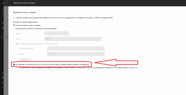

jobe Опубликовано 25 ноября, 2024 Опубликовано 25 ноября, 2024 1 час назад, tav сказал: Само собой и под Linux есть подобная штука: /opt/kaspersky/klnagent64/bin/klnagchk Все корректно подключается, 17000 порт отвечает за локальную активацию с сервера KSC если стоит галка распространять лицензию в разделе лицензирование и в политике тоже необходимо выставить. Повторюсь что на Windows устройствах все ок. Зашел на один из серверов - в политике не установлен параметр "использовать kaspersky security center в качестве прокси-сервера для активации" В настройках ключа - установлено "распространять автоматически" Порт 17000 на сервере слушается Клиенты windows получают лицензии. На другом сервере ключи не раздаются автоматически, но порт 17000 все равно открыт. Как мне кажется он всё-таки не связан с получением ключей от сервера. Но консерваториев не заканчивал - могу ошибаться
tav Опубликовано 25 ноября, 2024 Автор Опубликовано 25 ноября, 2024 6 минут назад, jobe сказал: Зашел на один из серверов - в политике не установлен параметр "использовать kaspersky security center в качестве прокси-сервера для активации" В настройках ключа - установлено "распространять автоматически" Порт 17000 на сервере слушается Клиенты windows получают лицензии. На другом сервере ключи не раздаются автоматически, но порт 17000 все равно открыт. Как мне кажется он всё-таки не связан с получением ключей от сервера. Но консерваториев не заканчивал - могу ошибаться По умолчанию в политике галка снята использовать KSC в качестве сервера активации, все правильно. Я года 3 назад примерно общался с ТП, при расследовании кейса ТП уточняла открыт ли порт, это было важно, я тогда галочку в политиках забыл поставить, которая по умолчанию не стоит ! Как поставил все заработало.
jobe Опубликовано 25 ноября, 2024 Опубликовано 25 ноября, 2024 2 минуты назад, tav сказал: По умолчанию в политике галка снята использовать KSC в качестве сервера активации, все правильно. Я года 3 назад примерно общался с ТП, при расследовании кейса ТП уточняла открыт ли порт, это было важно, я тогда галочку в политиках забыл поставить, которая по умолчанию не стоит ! Как поставил все заработало. Возможно. Но моя практика показывает, что лицензии раздаются и с не включенной галкой в политике. Хотя могут быть еще какие-то нюансы. (На всякий случай проверил - в инсталляционных пакетах ключа нет)
