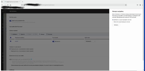

Здравствуйте, в веб контроле есть правило запрета опасных сайтов. Так вот в неделю сверху спускают не менее 100 сайтов для блэк листа. Естественно подготавливаешь список(это отдельная песня), а потом надо сделать импорт из подготовленного списка в KSC. Но есть ограничение
"Импорт из файла
Для оптимального баланса между производительностью и безопасностью работы, рекомендуем не превышать 200 записей. Максимальное значение 1000 записей."
У меня уже давно перевалило за 1000. И что делать, использовать маски, хотя я уже задавал вопрос по маскам файлов в этом форуме, ответов 0, но даже с масками файлов, всё равно количество сайтов для запрета растёт, и надо как-то решить эту проблему.

Какой продукт и где описано это ограничение?

Мне кажется, данное ограничение носит 200 записей = 200 правил.
В каждом правиле внутри спички сайтов по адресам.
Вам просто адреса нужно вносить в какое-то одно правило

Спасибо за разъяснение. Да, есть одно правило zapret, и в него вносятся все сайты, которые подлежат запрету.
PS: конечно же есть пожелание, чтоб при импорте списка, происходило сравнение, и те записи в правиле которые уже есть, не добавлялись. Но это не критично.
