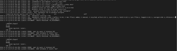

при установке возникает такая проблема
В процессе установки произошла ошибка: Generic db error: "[42501]`ОШИБКА: нет доступа к схеме public `, LastStatement=`CREATE PROCEDURE "AK_RAISERROR"( ) LANGUAGE plpgsql
судя по объяснению, проблема в том что у пользователя, под которым я выполняю установку KSC, нет необходимых прав доступа к схеме public в базе данных PostgreSQL.
однако это не так
я выполнил создание бд и пользователя:
CREATE USER "KSCAdmin" WITH PASSWORD 'testpass@123';
CREATE DATABASE "KAV" ENCODING 'UTF8';
GRANT ALL PRIVILEGES ON DATABASE "KAV" TO "KSCAdmin";
затем перешел в саму БД KAV и выполнил:
GRANT ALL PRIVILEGES ON ALL TABLES IN SCHEMA "public" TO "KSCAdmin";
GRANT ALL PRIVILEGES ON ALL SEQUENCES IN SCHEMA "public" TO "KSCAdmin";
вывод терминала:
[admin@localhost ~]$ sudo psql -U KSCAdmin KAV
[sudo] пароль для admin:
Пароль пользователя KSCAdmin:
psql (15.8)
Введите "help", чтобы получить справку.
KAV=> GRANT ALL PRIVILEGES ON ALL TABLES IN SCHEMA "public" TO "KSCAdmin";
GRANT
KAV=> GRANT ALL PRIVILEGES ON ALL SEQUENCES IN SCHEMA "public" TO "KSCAdmin";
GRANT
Изменено пользователем ГГеоргий
Версия ksc 15.1
версия Postgres 15
Winserver 2016
Rocky 9
Видео установки прикрепить не получилось из за размера, по этому на яндекс залил https://disk.yandex.ru/i/NqCT6x9Lg7UrJA
Там также логи PSQL и его настройки

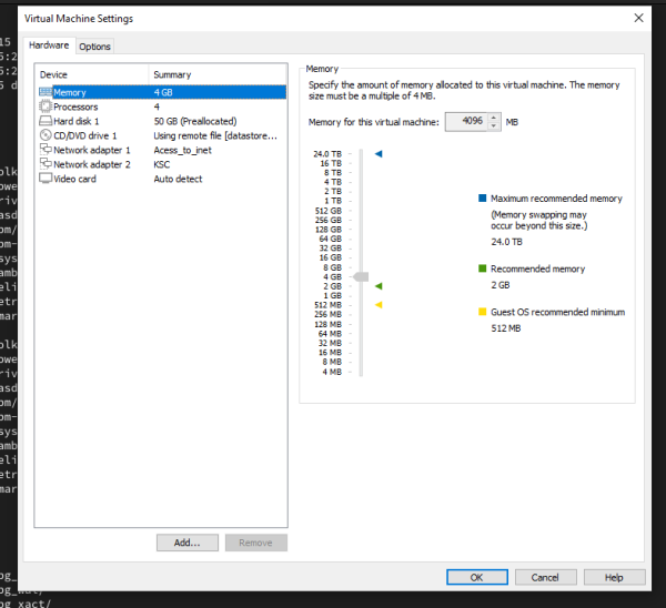

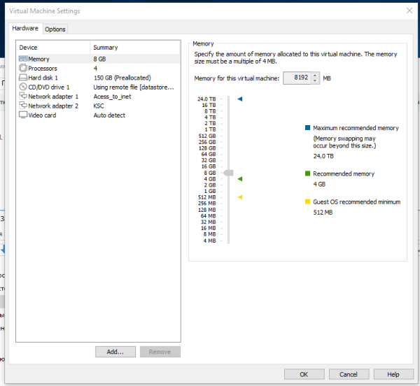

прикрепляю также скриншоты с системными характеристиками (Rocky, winserv)
Да, попытка подключения к бд точно идет, в видео можно увидеть что в логах есть попытка подключения
