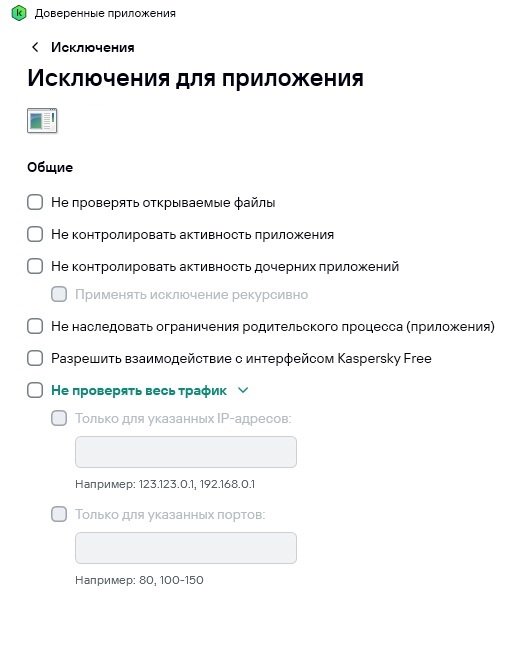

11 минут назад, tintin сказал:
Может можно как-то добавить Телемост в исключения ?
ну например в настройках  Исключения и действия с найденными объектами укажите приложение  как доверенное
И в окне Исключения для приложения включите правило Не проверять весь трафик
https://support.kaspersky.com/help/Kaspersky/Win21.18/ru-RU/201385.htm

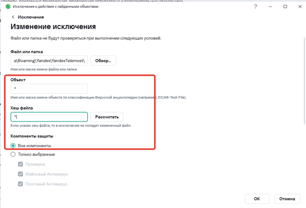

10 минут назад, Friend сказал:
2024-11-12_17-50-15.png.0f5834248fd484e37fdee1ea66fa0511.png2024-11-12_17-51-00.thumb.png.410f5b2d4fb85e87978ac60eca6b0cfc.png
10 минут назад, kmscom сказал:
сделал , потестирую. Спасибо!
Надеюсь так со звездочками ничего не будет проверять.
Изменено пользователем tintin
44 минуты назад, tintin сказал:
эти исключения вам ничего не дадут скорее всего.
Попробуйте добавить программу в доверенные приложения:
Настройка - Настройки безопасности - Исключения и действия с найденными объектами - Указать доверенные приложения
Если просто добавление в доверенные не поможет, попробуйте там же поиграться с этими настройками:
а я что сказал?
54 минуты назад, kmscom сказал:
