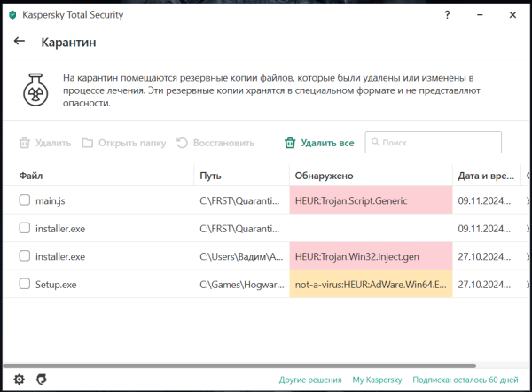

Пока антивирус не определяет вредоносных программ. Сейчас запущу полную проверку дополнительно и сообщу результат.
Я как-то могу отправить вам отчет о результатах проверки?

Первые два - это в карантине Farbar. Его можно удалить.
Очистите отчеты антивируса с найденными угрозами, выполните полную проверку и сообщите результат.
