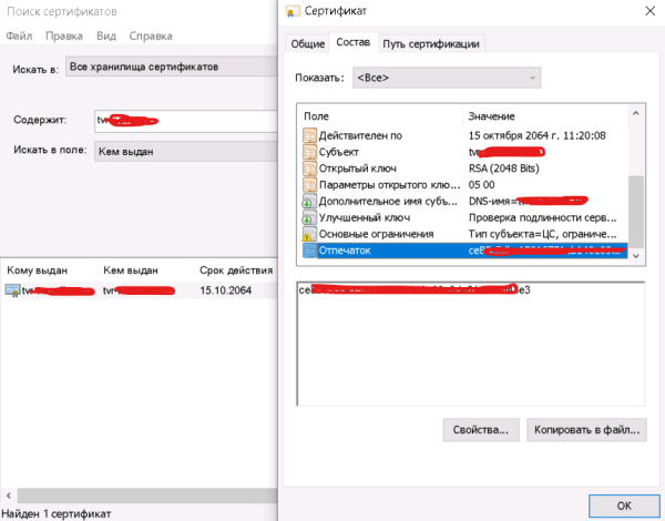

На одном из ПК возникла проблема с подключением к серверу администрирования через mmc-консоль администрирования.
При попытке подключения выдает ошибку - неверный сертификат, показывая его отпечаток. Отпечаток сертификата действительно не совпадает с тем, что находится на сервере администрирования.
image.png.063e4592fd30f58cf7a54291ef01463b.pngimage.png.a01fe2903e49c94441b2c5728bf36acc.png
1) При попытке повторного подключения, указываю "вручную" файл сертификата, который располагается на сервере администрирования в  C:\ProgramData\KasperskyLab\adminkit\1093\cert - статья О сертификатах Kaspersky Security Center
Результат - аналогичен неверный сертификат.
2) Исходя из статьи Решение проблем с узлами Сервера администрирования - зачищал файл сервера администрирования в %USERPROFILE%\AppData\Roaming\Microsoft\MMC\
3) Заметил, что после того как запускаешь консоль и выдает эту ошибку, то в хранилище сертификатов certmgr.msc формируется этот "левый" сертификат.
4) Его зачистка в хранилище сертификатов, а также же поиск  по отпечатку и удаление в реестре с последующей перезагрузкой ПК к результату не привели. По-прежнему - неверный сертификат.
5) Переустанавливал агента и клиента Касперского. Также пытался производить подключение без установленного антивируса и агента.
Вопросы: как исправить эту проблему? Как удалить этот непонятный сертификат и заставить сервер получить верный.

Возникла такая же проблема, кто ни будь нашел решение?
4 часа назад, lkombatl сказал:
У ТСа KSC 10 стоит, на скрине видно. С ним уже что угодно на современных системах может произойти.
Если у вас тоже старый KSC, то в первую очередь попробуйте вход через вебку(установите, если нет её), а если не прокатит, то обновление до актуальной версии.
