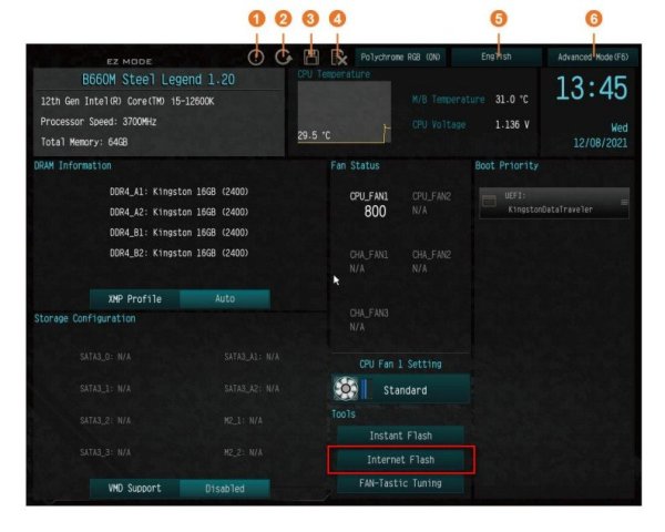

У вас там в bios есть такой режим Internet Flash. В нем обновление bios загружается из интернета с серверов производителя. Попробуйте через него обновиться:
Только инстант. Увы.

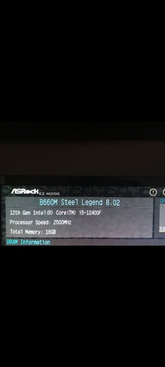

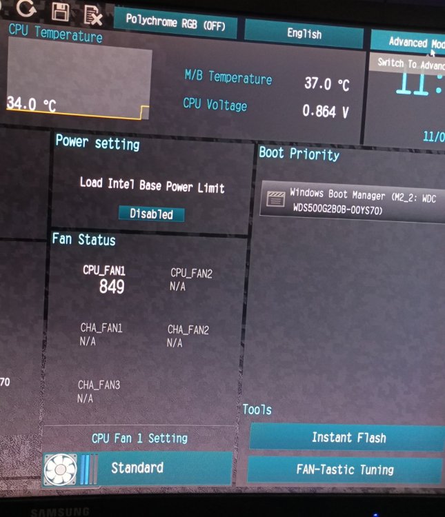

А зайдите в Instant Flash и покажите картинку. Там должна быть версия bios в частности.
Такое ощущение что это другая версия материнки.
И в названии материнки вы на 100% уверены? Потому что есть еще например B660 Steel Legend.
В bios где-то должна быть написана модель.

на последней картинке видно модель материнки и версия bios
