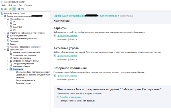

У нас нет, пока такой вкладки оборудование, как её сделать?
Добавил диопазон ip адресов с рабочими станциями отсканировал, обнаружил пк но они не отображаются на вкладке хранилища - оборудование.
Здравствуйте, в политике агента администрирования у вас агент собирает информацию об оборудовании и программах? Лицензия на KSC добавлена в свойствах сервера?
Добрый день в политиках агента включен был
а лицензии не было я добавил остаётся ждать?
Нужно закрыть замки у сбора информации об оборудовании
