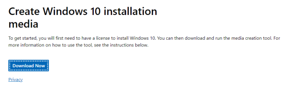

Лучший способ - это переустановить систему с сохранением программ и данных. Начните с раздела статьи Media Creation Tool.
Проблемные "некоторые" игры и приложения тоже переустановите.

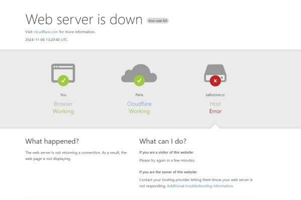

Перехожу по ссылке для скачивания SecurityCheck, выдает это
(изменено) всё заработало
