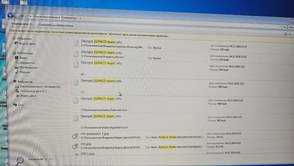

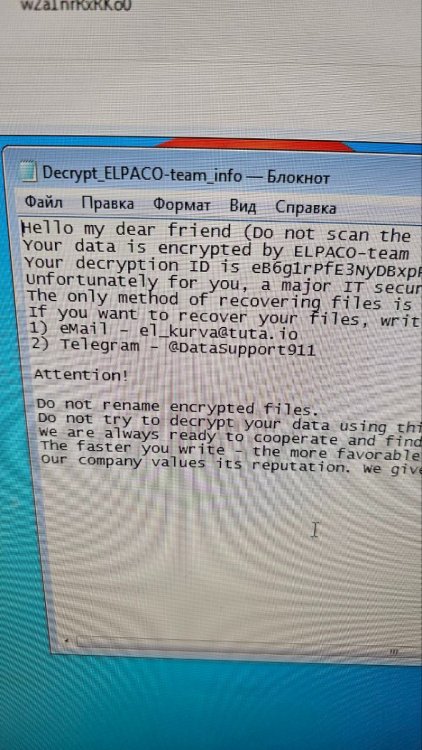

Зашифровались все файлы и компьютеры, которые имели общую сетевую папку с зараженным компьютером (3 штуки). На первом зараженном компьютере добавился новый пользователь, и разделился жесткий диск. На первом зараженном компьютере диспетчер задач не открывается. Файлы зараженные представлены в архиве.  Файл шифровальщика не нашел.

Саму записку (один из файлов с именем Decrypt_ELPACO-team_info.txt) тоже прикрепите к следующему сообщению.

HKLM\...\Run: [systemsg.exe] => C:\Users\Adnis\AppData\Local\Decrypt_ELPACO-team_info.txt [969 2024-11-04] () [Файл не подписан]
HKLM\...\Policies\system: [legalnoticetext] Hello my dear friend (Do not scan the files with antivirus in any case. In case of data loss, the consequences

2024-11-04 00:06 - 2024-11-04 00:06 - 000000000 ____D C:\temp
2024-11-04 03:27 - 2023-02-10 04:32 - 000000000 __SHD C:\Users\Adnis\AppData\Local\7624D9E2-C0B7-9085-4568-31A3E60FC620

Здесь нет следов запуска шифровальщика, шифрование файлов было по сетевым шарам одним и тем же ключом.
***dBkQ
Расшифровка файлов по данному типу шифровальщика, к сожалению, невозможна без приватного ключа.
