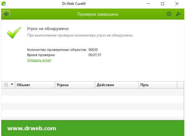

Вы прикрепили тот же файл, должен был получиться другой. Повторите, пожалуйста.
Да, в этот раз верно.
Сделайте ещё раз проверку CureIt и сообщите результат.

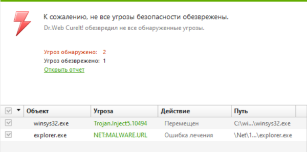

    • Deuce24
      Автор Deuce24
      Здравствуйте. Curelt нашел  NET:MALWARE.URL, объект был google.exe, когда удалил его, стал другой. После того, как удалил все исключения в защитнике, то появились еще 2 вируса и не удаляются. Что делать?
    • yodamuster
      Автор yodamuster
      Не удается удалить данный вирус просьба подсказать, что можно сделать и какие пути решения проблемы есть.

    • KHAN
      Автор KHAN
      Добрый день, обнаружил вирус MALWARE.URL через doctor web.
      Не могу удалить, пробовал делать также, как описано в схожих с моей темам. Логи во вложении.

    • neewdead
    • Quester1337
      Автор Quester1337
      Во время скачивания файлов из сторонних ресурсов, я провел сканирование др.вебом и он обнаружил вот такую проблему, повторное сканирование в таких же условиях ничего не обнаружили. Логи прикрепляю.
