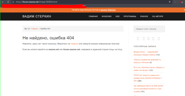

ska79 Опубликовано 30 октября, 2024 Автор Поделиться Опубликовано 30 октября, 2024 47 минут назад, sputnikk сказал: я делал с виртуалками 2 способами Ссылка битая Ссылка на комментарий Поделиться на другие сайты Поделиться
andrew75 Опубликовано 30 октября, 2024 Поделиться Опубликовано 30 октября, 2024 Ссылка рабочая, но тема очень старая. Могло что-то измениться в утилитах. Ссылка на комментарий Поделиться на другие сайты Поделиться
ska79 Опубликовано 30 октября, 2024 Автор Поделиться Опубликовано 30 октября, 2024 Только что, andrew75 сказал: Ссылка рабочая, У меня выдает 404 Ссылка на комментарий Поделиться на другие сайты Поделиться
andrew75 Опубликовано 30 октября, 2024 Поделиться Опубликовано 30 октября, 2024 Ссылка на комментарий Поделиться на другие сайты Поделиться
ska79 Опубликовано 30 октября, 2024 Автор Поделиться Опубликовано 30 октября, 2024 Ссылка на комментарий Поделиться на другие сайты Поделиться
