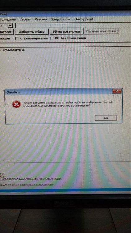

Возможно в системе активный бэкдор.
(Доступ не разрешён)  [Файл не подписан] C:\Users\Администратор\Documents\DCSCMIN\IMDCSC.exe
Сделайте, дополнительно
сделайте образ автозапуска системы с помощью uVS
Изменено пользователем safety
крашится при запуске  нажатий"запустить под текущим пользователем"

Служба осталась заблокированной
"Ms30FD5E80App" => служба не может быть разблокирован. <==== ВНИМАНИЕ
HKLM\SYSTEM\ControlSet001\Services\Ms30FD5E80App => C:\Windows\System32\Ms30FD5E80App.dll <==== ВНИМАНИЕ (Rootkit!/Заблокированная служба)
попробуйте еще раз запустить uVS, если ошибка повторится, проверьте это же в безопасном режиме системы.
Если uVS так же с ошибкой будет запускаться из Safe mode, пробуйте тот же скрипт для FRST выполнить из безопасного режима. + добавить после этого новый Fixlog.txt (посмотрим, достанет он в SM заблокированную службу или придется лечиться из под Winpe).
