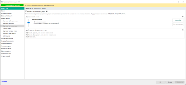

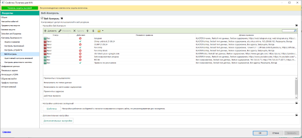

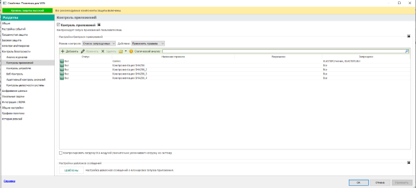

Возникла проблема с цикличным перезапуском KES при открытии Outlook2016. Обе программы переустанавливал. Также пробовал на другом ПК с другой УЗ, поведение такое же. Клиенты под управлением KSC 14.2, KES 12.6.0.438. Скрин, примененной политики, прилагаю. Может кто сталкивался с таким поведением.

Добрый день,
Проблема только на одном компьютере или на нескольких? Давно возникла проблема или может после установки какого-то софта или обновления системы?
В поддержку уже обратились?
Есть возможность обновиться до актуальной версии KES 12.7.0.533?
Соберите и приложите отчет с одного проблемного компьютера: https://support.kaspersky.ru/common/diagnostics/3632#block1
Проблема наблюдается на нескольких компьютерах. Возможно, связано с миграцией Outlook на новую ВМ (занимается другой человек, я в этом не особо). Также заметил после обновления до KES 12.6, ранее не было такого, но тоже не могу утверждать что из-за обновления KES. Дополнительно ничего не ставил. В ТП не обращался. Обновление до KES 12.7.0.533 в процессе.

18 часов назад, Dan4es сказал:
Обновление было поверх старой версии или это чистая установка была?
4 минуты назад, mike 1 сказал:
Судя по отчету было поверх: https://www.getsysteminfo.com/report/b9a5308b525f884ce076eb60a6ba41f0?wl=load
В ТП не обращался.
Наверно стоит параллельно обратиться, по текущим отчетам сложно что-то сказать, видно еще какие-то групповые политики используются на ПК.
Если поверх, то лучше проверить проблему на чистой установке, если проблема останется, то тогда в ТП обращаться.
59 минут назад, mike 1 сказал:
Сначала задачей обновил до 12.6, позже удалил и установил уже из пакета. Возможно не до конца понимаю что конкретно в чистой установке.
Насчет политик, да, есть политики для пользователей в плане: настройка прокси, выключение корзины и тп, политик в отношении антивируса не вижу.
Спасибо за помощь, попробую сделать чистую установку
14 минут назад, Dan4es сказал:
Удаляем штатными средствами антивирус, далее после удаления и перезагрузки можно пройтись kavremover, далее после перезагрузки уже можно попробовать поставить KES с нуля.
3 минуты назад, mike 1 сказал:
Вот только что сразу удалил kavremover, поставил KES, поведение то же самое.
Все таки думаю из-за переезда почтовика, может не донастроено чего....
  • 2 недели спустя...
На KES 12.2 такой проблемы нет. На KES 12.7 проблема продолжает наблюдаться ☹️
08.11.2024 в 05:39, Dan4es сказал:
Это повод обратиться в техподдержку через Kaspersky Company Account.
11.11.2024 в 14:27, mike 1 сказал:
Обратился. Дали патч, помогло.
Всем спасибо!
