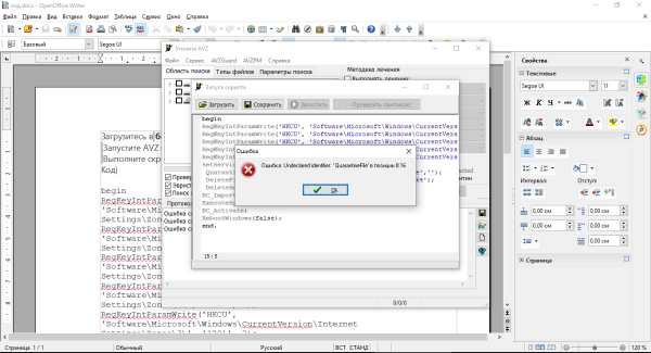

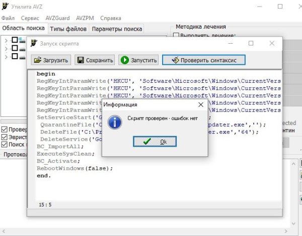

В папке Autologger  у меня нет AVZ, но есть AV. Я запускал AV, вставил код, нажал запустить, но ничего не происходит и выдает ошибку.  в скрине

Выполните все, что я написал ранее и в нужном режиме загрузки.
Старый вирус пропал который сам восстанавливался после удаления. Антивирус другие файлы нашел.
