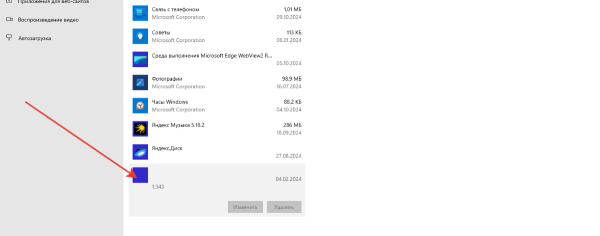

Bonjour эту программу до запроса, пытался удалить 2 раза, на стадии удаления просто висело окно и не удалялась. Сейчас попробовал еще раз и удалилась с первого раза. Еще какая то непонятная программа висит в программмах. прикрепил на скрине.
