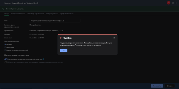

Доброго дня. Не нашел в поиске похожей проблемы, поэтому пишу в новой теме.
При попытке сохранить изменения в  параметрах приложения Kaspersky Endpoint Security для Windows (12.6.0), возникает ошибка следующего содержания:
Ошибка.
Не удалось сохранить изменения. Пожалуйста, проверьте вашу выборку на следующих вкладках: Рекомендуемые компоненты защиты.
Все рекомендации  при этом выполнены

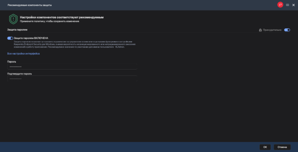

Пароль для защиты приложения установлен и отображение стоит с параметром "минимальное".
UPD: Пробовал удалять политику, создать новую (с параметрами по умолчанию) и все равно при попытку задать пароль на удаление программы выдало туже самую ошибку.

Пытаюсь настроить защиту в разделе "Активы (Устройства)" -> "Политики и профили политик" -> Kaspersky Endpoint Security для Windows (12.6.0).

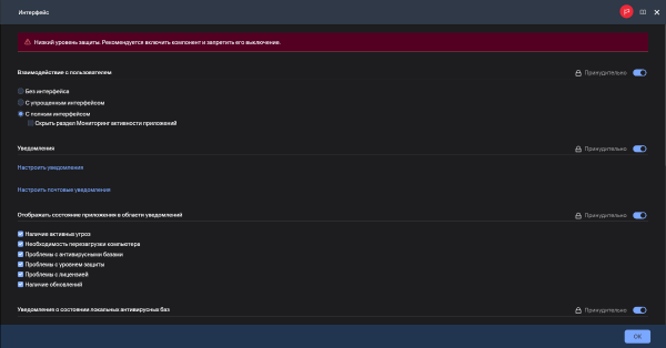

Исходя из рекомендаций: Устанавливаю защиту паролем и в разделе "Взаимодействие с пользователем" выбираю пункт "С упрощенным интерфейсом". Нажимаю OK.
Но вот когда в главном окне "Kaspersky Endpoint Security для Windows (12.6.0)" Нажимаю Сохранить, выдает ошибку. Сразу скажу, что эта политика установлена с нуля и кроме вышеописанных действий никакие изменения не производились.
