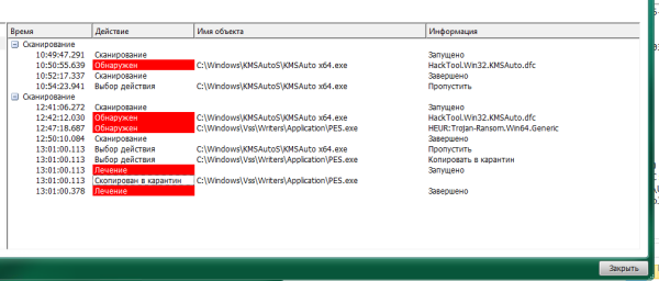

не знаю как выгрузить логи из kvrt, но вот что обнаружилось
Изменено пользователем Sandor
Они находятся в папке C:\KVRT2020_Data\Reports
Упакуйте её в архив и прикрепите.
16 минут назад, chernikovd сказал:
В принципе, логи kvrt уже не нужны, из рисунка видно, что необходимый файл найден.
