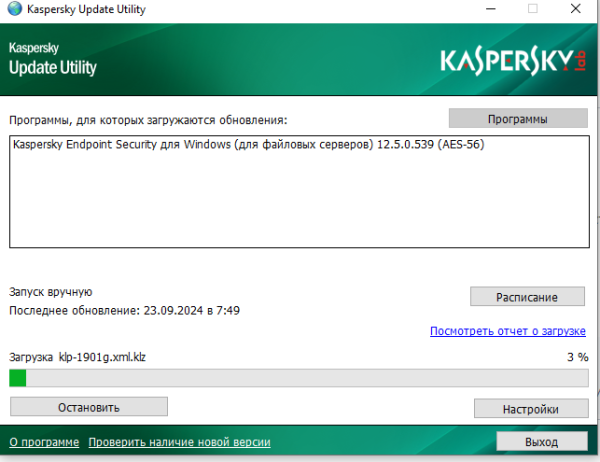

Андрей Николаев Опубликовано 24 сентября, 2024 Опубликовано 24 сентября, 2024 Добрый день! Не удается скачать антивирусные базы для KES 12.5.0.539 с помощью утилиты kuu4.1.0.517_ru. Обновления запускаются по умолчанию с серверов обновлений Касперского. Останавливается на 3-4%, максимум доходило до 9%. Оставлял на ночь, утром отвливается по тайм-ауту и пишет, что обновлены не все компоненты. аливается по тайм-ауту и пишет, что обновлены не все компоненты.
mike 1 Опубликовано 24 сентября, 2024 Опубликовано 24 сентября, 2024 Здравствуйте, попробуйте поставить фильтр на локализации в KUU.
Friend Опубликовано 24 сентября, 2024 Опубликовано 24 сентября, 2024 Добрый вечер, 13 часов назад, Андрей Николаев сказал: Останавливается на 3-4%, максимум доходило до 9%. 3G или 4G -модем используется? Если наблюдаются какие-то затруднения с загрузкой файлов обновлений, попробуйте выполнить следующее: - Нажмите на кнопку "Параметры" справа внизу в главном окне утилиты; - В списке слева выберите пункт "Соединение"; - В поле "Тайм-аут соединения (макс. 360 с)" установите значение 360 (секунд); - Сохраните внесённые изменения, нажав на кнопку "Применить"; - Повторите загрузку обновлений.
Андрей Николаев Опубликовано 24 сентября, 2024 Автор Опубликовано 24 сентября, 2024 3 часа назад, Friend сказал: Добрый вечер, 3G или 4G -модем используется? Если наблюдаются какие-то затруднения с загрузкой файлов обновлений, попробуйте выполнить следующее: - Нажмите на кнопку "Параметры" справа внизу в главном окне утилиты; - В списке слева выберите пункт "Соединение"; - В поле "Тайм-аут соединения (макс. 360 с)" установите значение 360 (секунд); - Сохраните внесённые изменения, нажав на кнопку "Применить"; - Повторите загрузку обновлений. Добрый, используется стационарный проводной интернет со скоростью 100 Мб/с, тайм-аут выставил на максимум (360 сек.), пробую. 6 часов назад, mike 1 сказал: Здравствуйте, попробуйте поставить фильтр на локализации в KUU. Здравствуйте, не совсем понял, как это сделать.
mike 1 Опубликовано 25 сентября, 2024 Опубликовано 25 сентября, 2024 В параметрах ставим: DownloadLocalizations="ru; en https://support.kaspersky.ru/kuu4-for-windows/settings/15695#block8 1
Андрей Николаев Опубликовано 25 сентября, 2024 Автор Опубликовано 25 сентября, 2024 Явное указание локализации "ru" помогло, базы скачались. Спасибо большое за подсказку ))).
