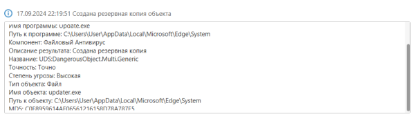

где-то на просторах интернета подцепил вирус UDS:DangerousObject.Multi.Generic, он лежит на диске С: exe'шным файлом (updater.exe), который после удаления восстанавливается после перезагрузки системы. каждые несколько дней мне прилетает 3 уведа от касперского (скриншоты прикрепил) о том, что этот вирусный файл удалён (скорее всего потому что появляется какая-то подозрительная активность), но потом он, опять же, восстанавливается, и так по кругу. и полная проверка через выполнить –> mrt, и полная проверка через касперского говорит, что комп чист (Kaspersky Removal Tool тоже использовал, там то же самое), да и сам этот файл вроде ничего плохого с моим пк не делает, но он меня всё же напрягает. мне посоветовали проверить пк kaspersky rescue disk, но при попытке запуска этой утилиты с флешки через boot menu, у меня просто появляется чёрный экран с точкой и нижним подчёркиванием, хотя всё делал по инструкциям. думал, может система что-то подгружает, но даже спустя 15-20 минут результат тот же: компьютер ни на что не реагирует, и приходится перезагружать его кнопкой включения. подскажите, что можно сделать? модель компьютера (ноутбука): SKU: MSI Modern 15 B12M-210RU-BB51235U8GXXDX11S

+ добавьте образ автозапуска системы в uVS.

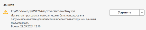

4 часа назад, thyrex сказал:
Здравствуйте.
после запуска первого скрипта касперский удалил avz.exe (якобы нашёл троян), компьютер не перезагрузился
висит вот это сообщение
думаю, нужно было приостановить защиту?

В правилах ясно написано, что на время лечения антивирусное решение нужно отключать. Да и наверняка с настройками антивируса накрутили.
