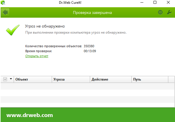

Проблема: В спокойном состоянии нагрузка на ЦП держится примерно на уровне 40 процентов. Проблема появилась после активации винды KMS
При открытии диспетчера задач нагрузка приходит в норму
На данный момент Dr.Web не видит угроз, хотя ранее находил угрозу NET:MALWARE.URL (но не смог ее вылечить)

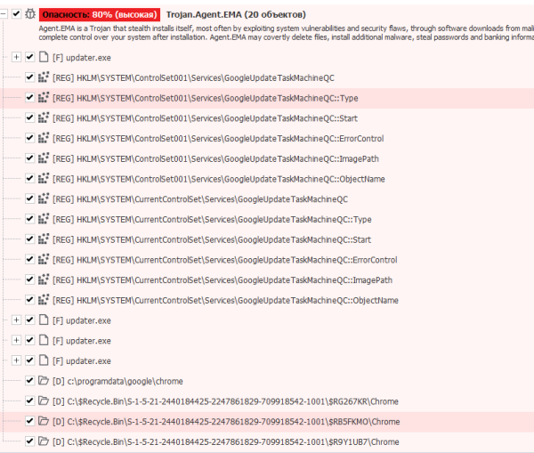

SpyHunter нашел следующие угрозы(при попытке удаления файлов/записей в реестре они сразу же восстанавливаются)

Хотя SpyHunter в этот раз не ошибся, от него пользы мало. Ибо за удаление вируса он все равно просит его купить.
Поэтому удалите его через Установку программ.

 QuarantineFile('C:\ProgramData\Google\Chrome\updater.exe','');
 DeleteFile('C:\ProgramData\Google\Chrome\updater.exe','64');
 DeleteService('GoogleUpdateTaskMachineQC');

Выполните скрипт в AVZ
begin
end.
Карантин отправил
Логи прикрепил
CollectionLog-2024.09.15-19.56.zip
Проблема больше не проявляется. Спасибо огромное за помощь! Как я могу поддержать ваш труд?
