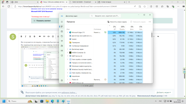

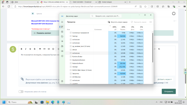

Не получается отследить, слишком быстро они пропадают.
На скриншотах разница в пару секунд после включения диспетчера задач. Никаких программ не запущено.

Последовательность скриншотов только обратная, сначала 49% при включении диспетчера показывает.
Кратковременная загрузка Диспетчера задач при открытии - вполне нормальное явление. Ему ведь требуются ресурсы для сбора информации о запущенных процессах.
