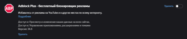

После перезагрузки компьютера в Yandex-браузере и Edge автоматически появляются расширения adblock plus
Данные расширения не имеют ничего общего с оригинальным adblock plus, пример приведен на скриншоте.

      Здравствуйте! Помогите пожалуйста. Adwcleaner - не помогает в решении проблемы.
      В браузер Yandex автоматически устанавливается расширение "Adblock Plus" - который не является оригинальным расширением. Данное расширение маскируется под него.
