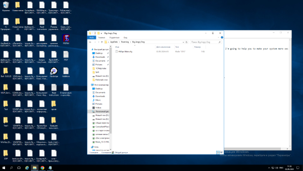

В этих папках покажите пожалуйста, содержимое:

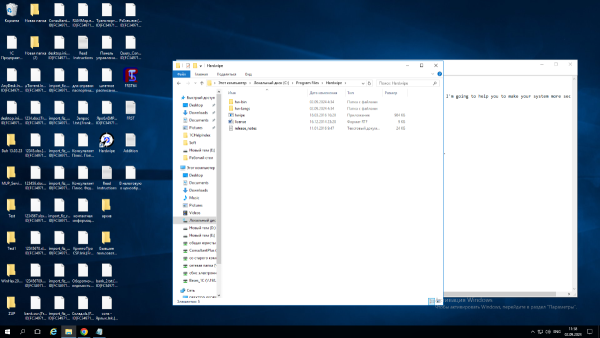

2024-09-02 04:34 - 2024-09-02 04:55 - 000000000 ____D C:\Users\Администратор.WIN-E8K19VQDGF1\AppData\Roaming\Big Angry Dog
2024-09-02 04:34 - 2024-09-02 04:34 - 000000000 ____D C:\Program Files\Hardwipe
известны вам эти папки?
Нет, данные папки совершенно не знакомы, равно как и данный софт
Заархивируйте данные папки с паролем virus, загрузите на облачный диск и дайте ссылку на скачивание данных архивов в личное сообщение. ЛС.
Возможно, это инструмент безопасного удаления файлов.
https://www.securitylab.ru/software/410330.php
вот только кем был установлен и с какой целью, мог быть установлен и злоумышленниками.

HardWipe  - легальный инструмент для безопасного удаления файлов. Безопасное удаление, здесь скорее всего подразумевается, что восстановить после такого удаления невозможно.
https://www.virustotal.com/gui/file/eeb73374f9fc78ba84863cd3da635a339ca2e6b2d99a2fae4ae76817737b8ee2/details
злоумышленники часто используют подобный легальный софт.
