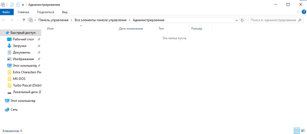

Последствия вируса
Здравствуйте! Помогите, пожалуйста, избавиться от  последствий вируса, который не давал запустить любую утилиту антивируса. Сам вирус уже удален, но папки от него остались. Открыть и удалить их не выходит.
