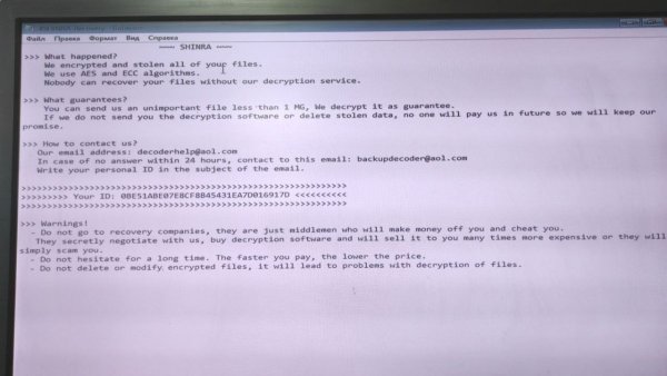

Добавьте, пожалуйста, саму записку о выкупе + логи FRST
Если найден сэмпл шифровальщика, заархивируйте его с паролем virus, загрузите архив на облачный диск и дайте ссылку на скачивание в ЛС.

очевидно у злоумышленников было два варианта шифрования:
LokiLocker и Proton.
https://www.virustotal.com/gui/file/575edce9a6a0afa908f89e912d8be22403268c346f0c07723f646c5abfa1d751
https://www.virustotal.com/gui/file/bbc83598d20c01b59b223234a8ccd37b2beba762bd1b4777855a3876c3546320?nocache=1
https://www.virustotal.com/gui/file/c652da24c3642226fadbd9d44d4869e78341b6090ff5562b43c4a651aada676f?nocache=1

+ вопрос:
судя по вашим зашифрованным файлам, часть имеет расширение *Datablack, другие файлы *Backupdecoder.
Эти файлы получены с одного зашифрованного устройства, или с разных устройств.
Поясните, пожалуйста.

Это LokiLocker,
вас шифровали, скорее с помощью Stub.exe - это Proton
7 минут назад, Rasa сказал:
а есть на них дешифраторы?
К сожалению, по PROTON нет возможности расшифровать файлы без приватного ключа.
+ вопрос: файлы от имени Melor в другой теме по Proton - это ваши файлы?
Вообщем, некоторая путанницв есть:
Stub.exe x64 шифрует с расширением *.backupdecoder
C:\cp4olYSUnk.backupdecoder
Возможно часть файлов была зашифрована разными сэмплами: backupdecoder и datablack. По времени они отличаются разными днями.
