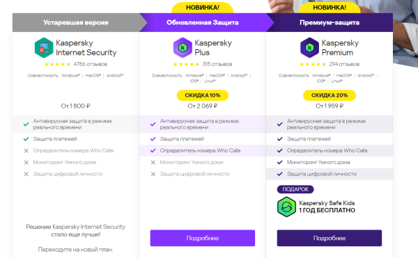

image.thumb.png.eee507ce417bc1f0c60ebfd68f650cc6.pngвы имеете ввиду перейти на новый тариф или просто переустановить программу?

Вы можете обновить до версии Kaspersky Plus, ключ от KIS к ней подойдёт.
7 часов назад, Sandor сказал:
но на сайте касперского пишут, что ключ от kis подходит только к kaspersky standart
Верно, я забыл про версию Basic, соответствует предыдущей KAV.
