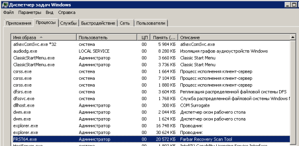

Еще раз перекачал FRST
Запуск от имени админа, далее проверка обновлений и все, зависание
И в процессах никаких телодвижений по утилите
Изменено пользователем zshurik
Все таки удалось нетривиальным способом запустить утилиту FRST на целевой системе.
Может кому пригодится, у кого так же будет зависать:
создал нового пользователя, дал ему админские права и в текущей сессии администратора запустил утилиту от имени вновь созданного пользователя. Все отработало.
