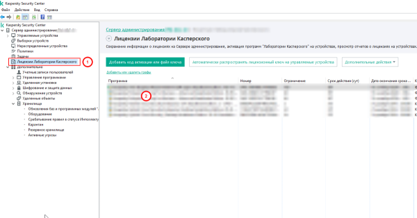

Добрый день, подскажите у вас продукт KES Optimum ?
А где посмотреть?
У меня просто вот такая задача стоит.
