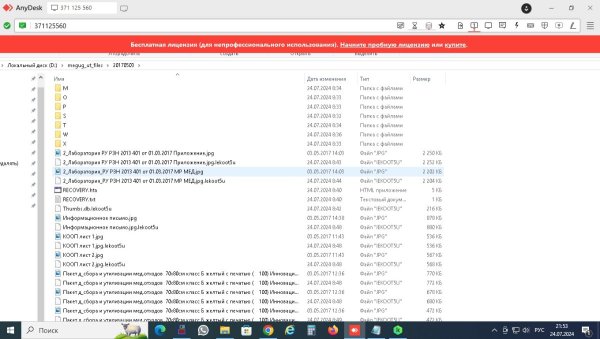

Сегодня 24.07.2024 г. примерно в 8:30 ч вирус-шифровальщик зашифровал файлы в общей папке (в папке с открытым доступом)  и файлы в папке с базой 1С (база файловая. опубликованная на веб-сервере IIS). Имеется белый статический ip-адрес. За пределы этих двух папок вирус не распространился. на других компьютерах  в локальной сети не замечен. На всех компьютерах установлен Kaspersky Standart. Некоторые файлы помимо зашифрованного вида имеют рядом оригинальный файл с правильным размером и правильной датой создания. который можно без проблем открыть (в основном .jpeg) (пример такого файла в архиве)

Не очень уверен, но остальные компьютеры не затронуты, это единственный компьютер, на котором проброшен порт в роутере на статический ip. Не поможет даже тот факт, что некоторые файлы после шифрования подлежат открытию? Какую процедуру лечения стоит провести?

В архиве есть пример такого файла.
20 часов назад, Витас сказал:
Файл "Информационное письмо.jpg" подлежит открытию, хотя и имеет зашифрованного двойника в этой же папке. То есть вирус не удалил оригинал из папки, и не зашифровал его, а просто создал копию и уже копию зашифровал. Таких примеров большое количество
Это ни о чем не говорит, кроме как об ошибке в коде шифровальщика, ошибке доступа к изменению файла, и никак не поможет восстановлению других файлов, если они в переименованном виде забиты нулями. Причем размер файла при успешном шифровании похоже должен был увеличится в размере порядка на 2 килобайта.

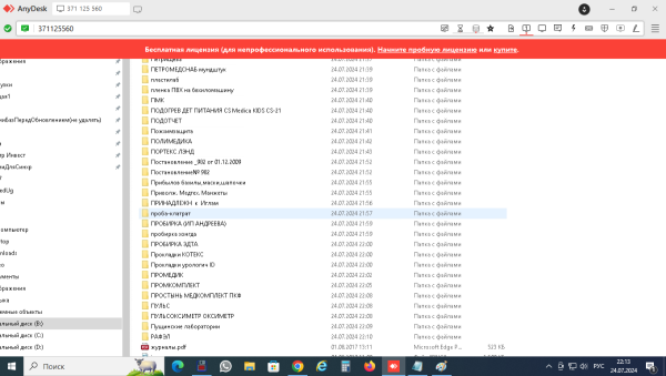

С этим понятно, файлы не расшифровать. Тогда второй вопрос, как остановить дальнейшее заражение системы? В данный момент внутри одной из папок идет процесс шифрования
Значит ищите, на каком из компьютеров еще запущен шифровальщик, и присылайте логи с него. Текущий компьютер вне подозрений.
18 минут назад, thyrex сказал:
Принято, значит будем завтра как-то вычислять компы... Странно, что программа Kaspersky никак не вмешивается в процесс шифрования
24.07.2024 в 22:45, Витас сказал:
Доброе утро, форумчане. Рассказываю, чем закончилась история. В локальной сети и на двух удаленных компьютерах шифровальщик найден не был. При выключенных машинах процесс шифрования продолжался. Вариант решения: на роутере TP-Link AX53 был поднят VPN- туннель (PPTP), доступ раздали только удаленным машинам, процесс шифрования завершился. Предположу, что шифровальщик сидел на какой-то машине на просторах интернета
