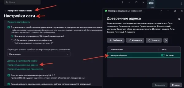

PoMKA125 Опубликовано 24 июля, 2024 Опубликовано 24 июля, 2024 Здравствуйте. В связи с последними событиями описанными тут https://www.company.rt.ru/press/news/d470885/ , заметил такую особенность, что на ПК где нет продуктов ПО Касперкого , ЮТуб работает стабильно, на компьютерах с ПО Касперкого, ЮТуб тормозит. После анализа трафика, стало понятно, что где нет ПО Касперкого, ЮТуб работает на протоколе HTTP3/QUIC и всё замечательно грузится и работает, а на остальных ПК протокол TCP т.е. https. Ради интереса удалил на своём ПК ПО от Касперкого и все заработало, установил и опять не работает нормально ЮТуб. Менял настройки и не смог добиться что бы браузер переключал на протокол QUIC (в настройках браузера chrome://flags/#enable-quic вкл). Помогает только приостановка всей защиты. Подскажите, как вкл или не блокировать QUIC протокол, не удаляя при этом ПО Касперкого?

Schultz Опубликовано 28 июня, 2025 Опубликовано 28 июня, 2025 (изменено) Помогло добавить YT в доверенные адреса в разделе Безопасность > Настройки сети > Проверка защищенных соединений. Затем перезапустить браузер. Изменено 28 июня, 2025 пользователем Schultz
