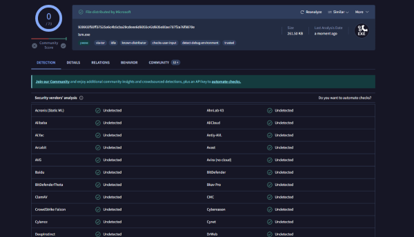

3 минуты назад, thyrex сказал:
где результат выполнения?
ПК находится без сети на данный момент
Так на флешку скопируйте этот файл с серверной машины и отправьте на проверку с компьютера, имеющего доступ в Интернет. Хотя с такой скоростью, с которой Вы отвечаете, шифровальщик мог давно закончить работу, и файл можете уже не найти.
И забыл написать: с расшифровкой скорее всего ничего не получится.
8 минут назад, thyrex сказал:
Fixlog.txt
А давайте Вы все, что Вас просят прислать, будете прикреплять в одном сообщении.
Жду архив CollectionLog.
7 минут назад, thyrex сказал:
На будущее: скриншот с результатом анализа и ссылка на результат - это разное.
