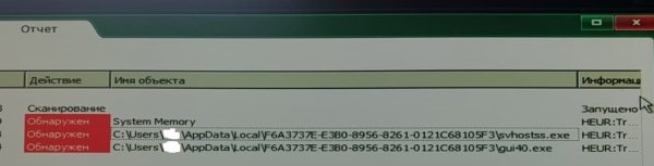

У нас нашлось еще одно "тело" или "рудименты"   kvrt-report.thumb.jpeg.c6215e8100457b60b76ef02c15690fa0.jpeg
Можно ли положиться ТОЛЬКО на сканер касперского kvrt для лечения данного шифровальщика?
Изменено пользователем RQST
добавьте так же логи FRST по данному устройству.
