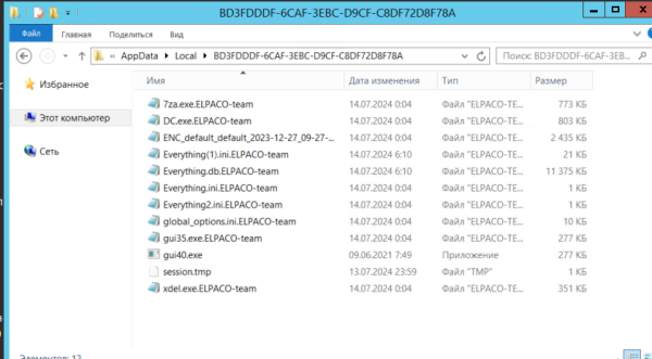

Что в папке C:\Users\Администратор\AppData\Local\BD3FDDDF-6CAF-3EBC-D9CF-C8DF72D8F78A ?
Да там целый суповой набор....
Но если смотреть по времени, то на одном из серверов файлы зашифрованы 13 числа в 23.55....
Папку можете удалять. Это все сопутствующие компоненты взломщика.
1 час назад, thyrex сказал:
3 из 4 с такими папками.
