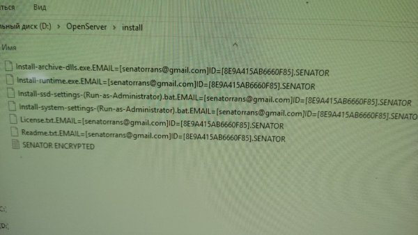

вирус senator, там есть текстовой файл с ID - Your Decryption ID: 8E9A415AB6660F85

Расшифровки не будет. А система в довесок заражена еще и файловым вирусом Neshta.

4 часа назад, indeedx сказал:
дешифратор, который расшифровывает только этот файл
дешифратор выкуплен у злоумышленников, или предоставлен беслатно?
Тогда и зашифрованных файлов добавьте побольше в другой архив, но только в первозданном виде, без искажения имен после шифрования.
Изменено пользователем safety
был куплен
вот. Там есть расшифрованный файл, добавил пару файлов
SENATOR.zip
для тестовой расшифровки отправляли тот файл который, расшифрован
И никакой инструкции по применению дешифратора не присылали?
1 час назад, thyrex сказал:
нет, не присылали.
Повторно к ним не обращались с проблемой нерасшифровки других файлов?
Странно, конечно, потому как в коде дешифратора идет поиск только по приписанному шифровальщиком расширению. На остальные файлы пишет, что файл поврежден.
Не пытались самостоятельно расшифровывать чем-либо еще до покупки дешифратора?
искал в интернете и не нашел дешифратор, по этому сами ничего не делали
Тогда причина неясна, почему файлы оказались повреждены.
Похоже, что только в файле, который удалось расшифровать, в конце есть некая правильная сигнатура в виде блока в 52 байта.
0B 00 00 00 BA 28 AE 97 11 1A 1D 05 ED E1 25 C3
BB DD 59 4B C1 53 08 0C 5B 79 2D 85 EA 2E 00 15
51 B2 D5 69 C4 86 8B 1C DE F6 42 3D 08 8F B5 70
04 30 02 CC
Именно с ней проводятся какие-то операции перед продолжением расшифровки или выдачей сообщения о повреждении файла.
