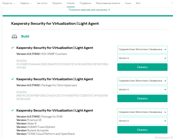

Если есть svm, то вам нужен дистрибутив лёгкого агента, к примеру, а не кесл
1 час назад, oit сказал:
Начиная с 12 версии KESL может работать в двух режимах. Первый - это как тяжёлый клиент в виде KESL, а второй - это как лёгкий агент. Если KESL работает в режиме лёгкого агента, то и SVM ему нужны версии 6.0, а не 5.2.
Расшифруйте что такое SVM
Я у себя в списке версий не вижу легкого агента для линукса.
SVM - Security Virtual Machine, обычно разворачивается на гипервизорах.
У нас не используется.
А где нарыть легкого клиента в моем случае?
Я может неправильно выразился. У нас есть виртуализация, но не развернут касперский для виртуальных сред.
Соответственно желания развертывать еще и его нет, но чтобы работало на линукс хочется.
По ссылке обычные загрузки - они стоят все на консоли, но легкого клиента для linux нет, я так понимаю он есть только в KSC для виртуальных сред, а мне то что делать в моем случае?
12.07.2024 в 12:37, Technician6 сказал:
А ниже если прокрутить?
Да это понятно, но это при условии, что развернут на виртуализации сервер для интеграции. У меня его нет. и разворачивать его я не хочу.  Собственно не хочу и развертывать Kaspersky для виртуальных сред.
Как еще можно развернуть kes на ubuntu?
14.07.2024 в 20:11, Technician6 сказал:
Ставите агента администрирования отдельно, а затем ставите KESL, формируете политику на KSC для него.
