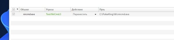

Пропу прощения, но остался второй вирус tool. NirCmd.3 в клиенте покеррума. Что посоветуете с ним сделать?
Загрузите этот файл на www.virustotal.com
Ссылку на результат анализа приведите в следующем сообщении.
