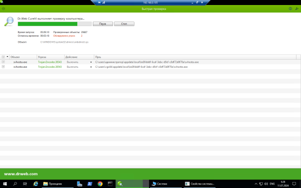

Сегодня с утра докторвебом было обнаружено повторное заражение. Потом прошелся касперским. В скане FRST упоминается какой-то руткит в службах. Касперский не реагирует.
HKLM\SYSTEM\CurrentControlSet\Services\458D82F7DB8524A3 <==== ВНИМАНИЕ (Rootkit!)
Опять появились вот такие вещи

Возможно эффект использования антивирусных сканеров.
ыполните скрипт очистки в FRST
Скрипт автоматически очистит систему, и завершит работу без перезагрузки

HKU\S-1-5-21-2121173459-1681163310-1468016665-1000\Software\Classes\exefile: "%1" %* <==== ВНИМАНИЕ
Добавьте файл Fixlog.txt из папки, откуда запускали FRST, в ваше сообщение.
Перегрузите систему,
и сделайте новые логи FRST, добавьте новые логи для контроля.
добавьте лог проверки в Cureit
вопрос:
KES установили уже после нового обнаружения в Cureit?
вопрос2:
xyz - служебная учетная запись, или учетка, созданная злоумышленниками?

HKLM\SYSTEM\CurrentControlSet\Services\458D82F7DB8524A3 <==== ВНИМАНИЕ (Rootkit!) исчезло из логов FRST еще вечером.
Эти строки я пофиксил сам
Fixlog во вложении еще вечерний
FRST текущий
cureit проходил несколько раз
KES установил после прохода cureit
учетку xyz создал сам
Fixlog.txt FRST.txt Addition.txt cureit(14616).log
Windef видимо ограничен после установки KES
Fixlog отличается от скрипта, который вам надо было выполнить,
Интересовали эти записи:
2024-07-10 08:41 - 2024-07-10 08:45 - 000000000 ____D C:\Users\amelnikov\Desktop\Encrypted
2024-07-09 14:55 - 2024-07-09 14:55 - 000000000 ____D C:\Users\amelnikov\AppData\Local\BD3FDDDF-6CAF-3EBC-D9CF-C8DF72D8F78A
2024-07-09 12:15 - 2024-07-09 12:15 - 000000000 ____D C:\tmp
По логу Курейта от 11.07 ничего не найдено.

Этот инструмент не поможет:
2024-07-08 13:33 - 2024-07-08 13:33 - 000969845 _____ (ShadowExplorer.com ) C:\Users\psisoev\Downloads\ShadowExplorer-0.9-setup.exe
Mimic очищает точки восстановления.
Изменено пользователем safety
Спасибо за поддержку!
2024-07-10 08:41 - 2024-07-10 08:45 - 000000000 ____D C:\Users\amelnikov\Desktop\Encrypted     создано мной
2024-07-09 12:15 - 2024-07-09 12:15 - 000000000 ____D C:\tmp    создано мной
Текущий проход во вложении
4 минуты назад, МАН сказал:
ясно, тогда пока все. Успехов в работе над безопасностью ваших устройств.
