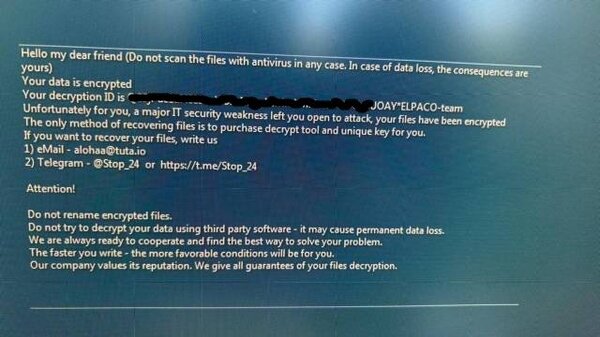

HKLM\...\Policies\system: [legalnoticetext] Hello my dear friend (Do not scan the files with antivirus in any case. In case of data loss, the consequences

      Доброго времени суток. на компе поработал шифровальщик. прошу подсказать чем можно расшифровать все файлы. Логи прикрепил. Так же прикрепил файл с возможным ключом и с зашифрованным файлом в архиве session.rar

      Шифровальщик зашифровал все файлы на ПК, файлы имеют расширение .elpy и после него ID
