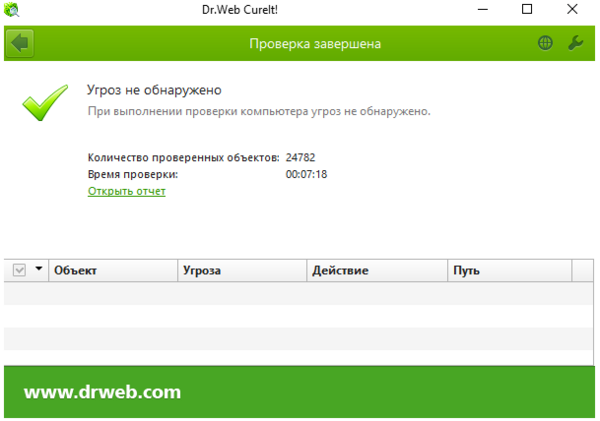

Хорошо. Удалите старый отчёт cureit.log, сделайте новую проверку и при наличии обнаружения прикрепите новый отчёт.
Сброс настроек выполнен. Повторные проверки в Dr. Web Cureit и Malwarebytes угроз не обнаружило.
Большое спасибо за помощь!
image.thumb.png.2ae0b90565f441b3fda5e40883501485.pngimage.thumb.png.006e3c96f7e904363ba0d58285d68425.png
Отлично!

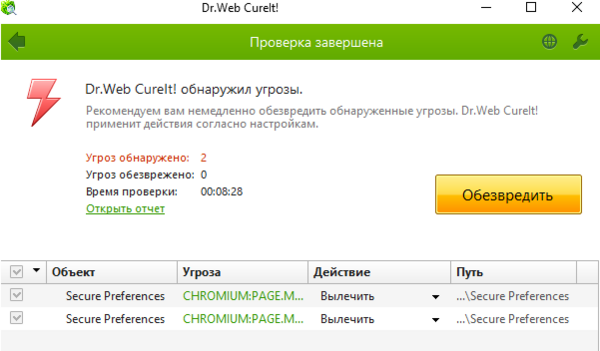

      Doctor Web Cureit обнаружил вирус NET:MALWARE.URL, удалить или обезвредить его не смог, помогите пожалуйста, лог прикрепить не могу, так как он весит больше 5 мегайбайт

      Здравствуйте, попробую описать проблему подробнее.
      Периодически сканирую систему через различные утилиты, начал замечать что появилась такая штука, которая никак не лечится, и не удаляется.
      На свою голову скачал русификатор к игре, более того после этого появилось куча троянов .
      Переустановил систему (у меня 3 диска, форматировал все + после проверял его через стоковый антивирус  и вирусов там не было). Доктором веб нашёл трояны удалил до переустановления системы , а этот только возможность вылечить но эффекта не было. Появляется снова.CollectionLog-2024.05.30-19.16.zip
      В общем переустановил систему и сразу же после установки chrome опять нашелся этот вирус. Как себя обезопасить и исправить эту проблему?

      Недавно ноутбук начал в покое греться и шуметь, а при включении диспетчера задач или Anvir'а затихает и немного остывает, но никаких подозрительных процессов нет. Чистка и диагностика не помогли. Подобные скачки возникают не регулярно и даже не каждый день.
      Полное сканирование Касперским (лицензия) особо ничего не дало (кроме ошибок проверки и запароленных архивов), а вот Dr.Web Curelt нашел некий "chromium:page.malware.url" в папке Google Chrome, имя файла "Secure Preferences", который после лечения просто возвращается. Что это вообще такое, нужно ли его удалять и если да, то как??
      log3003.zip
