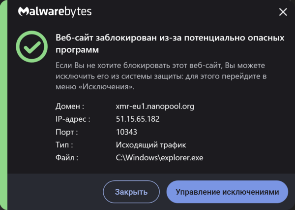

Я не знаю относится ли это к моему вирусу, но malwarebytes ругается почти каждую минуту
