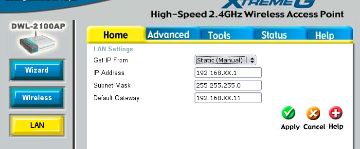

Ну, картинка пока проще.
lan.png?__scale=w:700,h:291,t:4,c:FFFFFF
(это я снял с чужого мануала: http://www.ikir.ru/ru/Departments/Paratunka/it/publicrecommdenations/pub0006.html).
Соединил напрямую с компом (сетевая у которого со статическим IP 192.168.0.34) оный роутер
Ввел ему аддресс 192.168.1.50 (при Static Manual) и жму Apply. Роутер перегрузился. В браузере ошибка, ибо возврат на 192.168.0.50/чего-то там. Набиваю в адресной строке 192.168.1.50. Умно так. И фигу: невозможно отобразить.
Комп и сей девайс должны быть в одной подсети. Вполне логично что сменив точке адрес вы не сможете залогиниться туда не сменив адрес сетевой.
Во вторых. ЭТО НЕ РОУТЕР!!
Это точка доступа. А с ней вообще все просто.
Для этого нам потребуется:
0. Сетка с адресами 192.168.1.х и комп из этого же диапазона.
1. Назначить роутеру адрес 192.168.1.х (Вы это уже сделали)
2. Subnet mask не меняем.
3. Default Gateway 192.168.1.11 - адрес адсл роутера.
4. Настраиваем вай-фай как желаем.
5. Все.

D-Link DWL-2100AP
С каких это пор ТОЧКА ДОСТУПА стала роутером?
2100-ю тупо цепляем к сети с роутером или к компу (сетевой карте), который будет являться шлюзом.
Ей даже адрес не обязательно менять, если не нужен доступ к ее настройкам.
Короче, расценивайте ее просто как хаб, но беспроводной.
Вот ее основное назначение и не пытайтесь изобретать велосипед.
http://ftp.dlink.ru/pub/Wireless/DWL-2100AP/Description/DWL-2100AP_A4_QIG_1.03_RUS.pdf

Теперь вот вместо RT-N12 пытаемся повесить вроде бы простейший D-Link DWL-2100AP.
Набили у него: 192.168.1.49 и шлюз 192.168.1.11. Теперь надо дойти до них.
