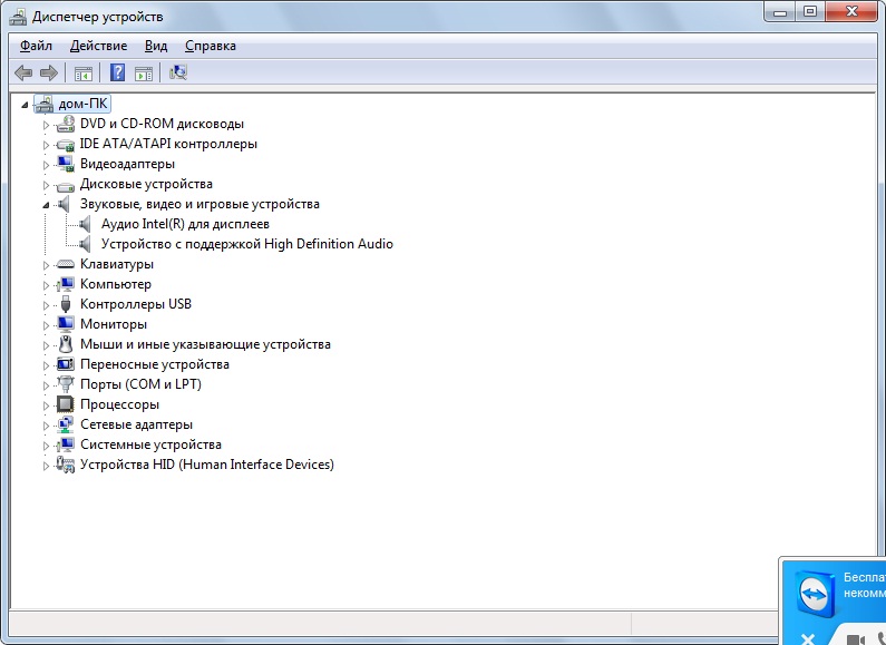

Наконец-то добрался до проблемы. Пусть и посредством TeamViewer'а.

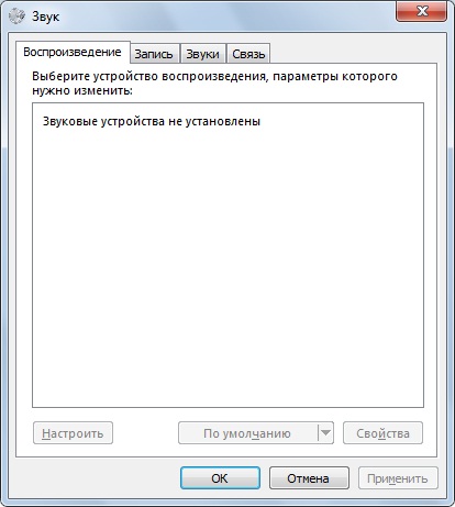

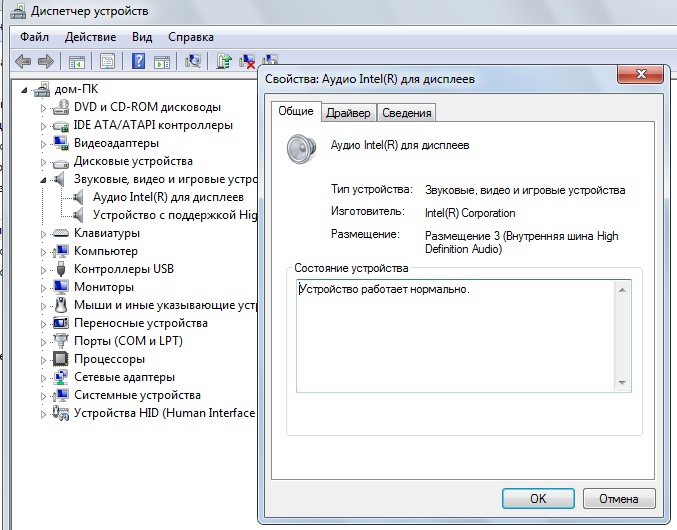

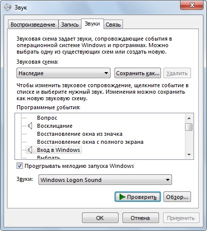

Для начала вынули внешнюю звуковую карту (для чистоты эксперимента как бы). Странным образом, в Диспетчере устройств и в Звуке — полный голяк (раньше там что-то всё-таки было еще). Сами смотрите скриншоты.
Отчет GSI сделали, хотя я там галочку Include поставил по ошибке. Видимо, поэтому тормозил долго при создании отчета. Получился большой, не лез сюда, пришлось пересжимать.

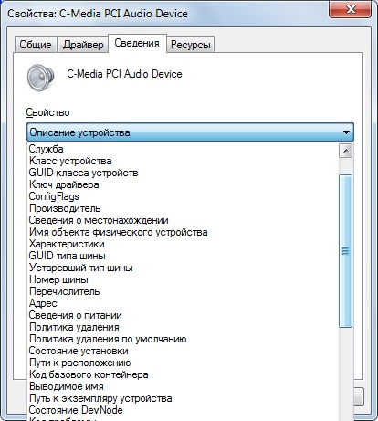

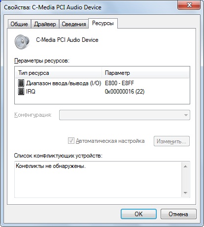

Обратите внимание: вкладка "Ресурсы" отсутствует.

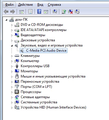

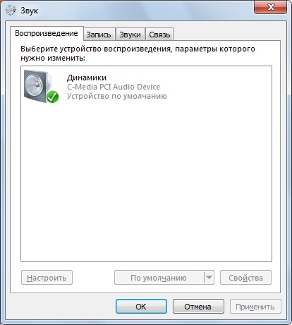

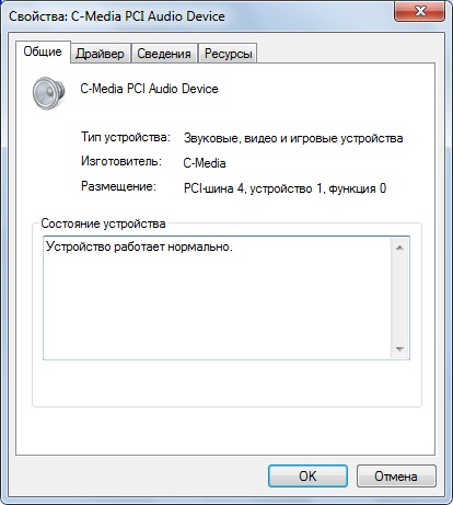

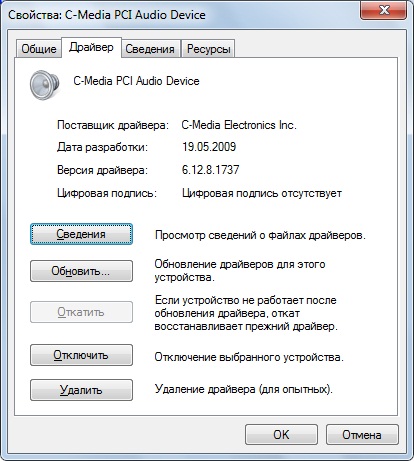

Вставили внешнюю звуковую. В принципе: как будто бы всё нормально. А звука как нет, так и нет. И крестик на месте.
GetSystemInfo_ДОМ-ПК_дом_03_21_2015_15_15_19.zip

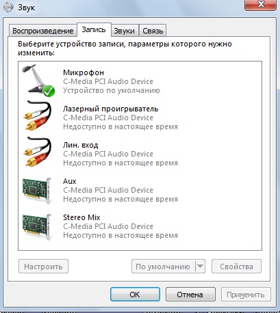

А вот на этом скриншоте (вкладка "Запись") следует остановиться особо. Потому как при переходе туда окно "Звук" намертво зависает (снимал уже не окошко Alt+PrtScr'ом, а просто снятием всего экрана). Хозяин вспомнил, что когда-то (когда только начали разбираться с вопросом) была та же история!
sound-screenshot7.jpg звука нет, нажимай, не нажимай "Проверить".
Тут уже не знаю. Много непонятного. И надо ли сюда лазить за решением нашей проблемы.
Изменено пользователем zyablik
- а по-моему, как раз не нормально.
Сравните Ваш и мой скриншоты и найдите отличия:
У вас
У меня
Подсказка: у вас даже уровни громкости не отображаются.
