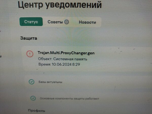

У одного из из сотрудников уже несколько раз появлялось сообщение о появлении Trojan.Multi.ProxyChanger.gen в системной памяти.
Предлагалось лечить с перезагрузкой, что и делали. Через несколько дней сообщение появлялось снова.
Как можно найти зловреда или это не зловред вовсе, а ложная тревога?
Хотел бы добавить, что на компе есть батники, при необходимости меняющие настройки прокси-сервера в реестре. Однако сообщение возникало также и в тех случаях, когда ими не пользовались.
Я пробовал поставить их в исключения - проблему это не решило.
Проверка с помощью Kaspersky Virus Removal Tool ничего не дала

Подскажите, пожалуйста, каким образом можно игнорировать эту проблему?
Появляющееся окно невозможно закрыть, предлагается либо лечить с перезагрузкой
или лечить без перезагрузки.
Может быть, можно отменить какие-либо задания или область проверки,
чтобы данное сообщение не беспокоило?
